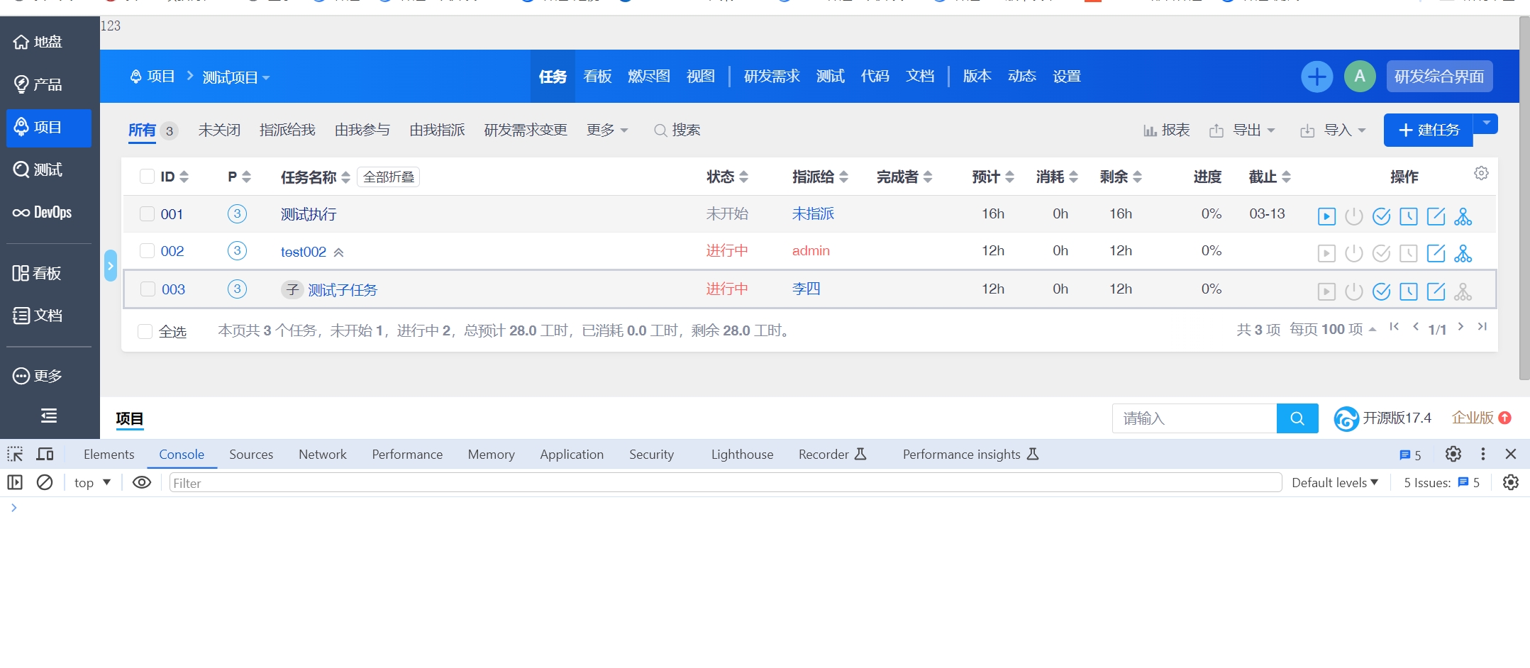

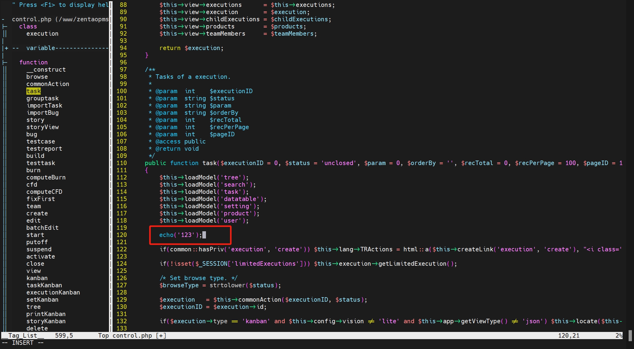

淡定的牛肉面 板凳
您好,谢谢你的回复,请问我的打印信息没有输出呢?
2024-03-12 13:01:22 鲁飞 最后编辑 2024-03-12 13:01:22 淡定的牛肉面 回帖
马超 #3 回复#2
可以仔细看下上图的左上角是有输出的,地盘的旁边。

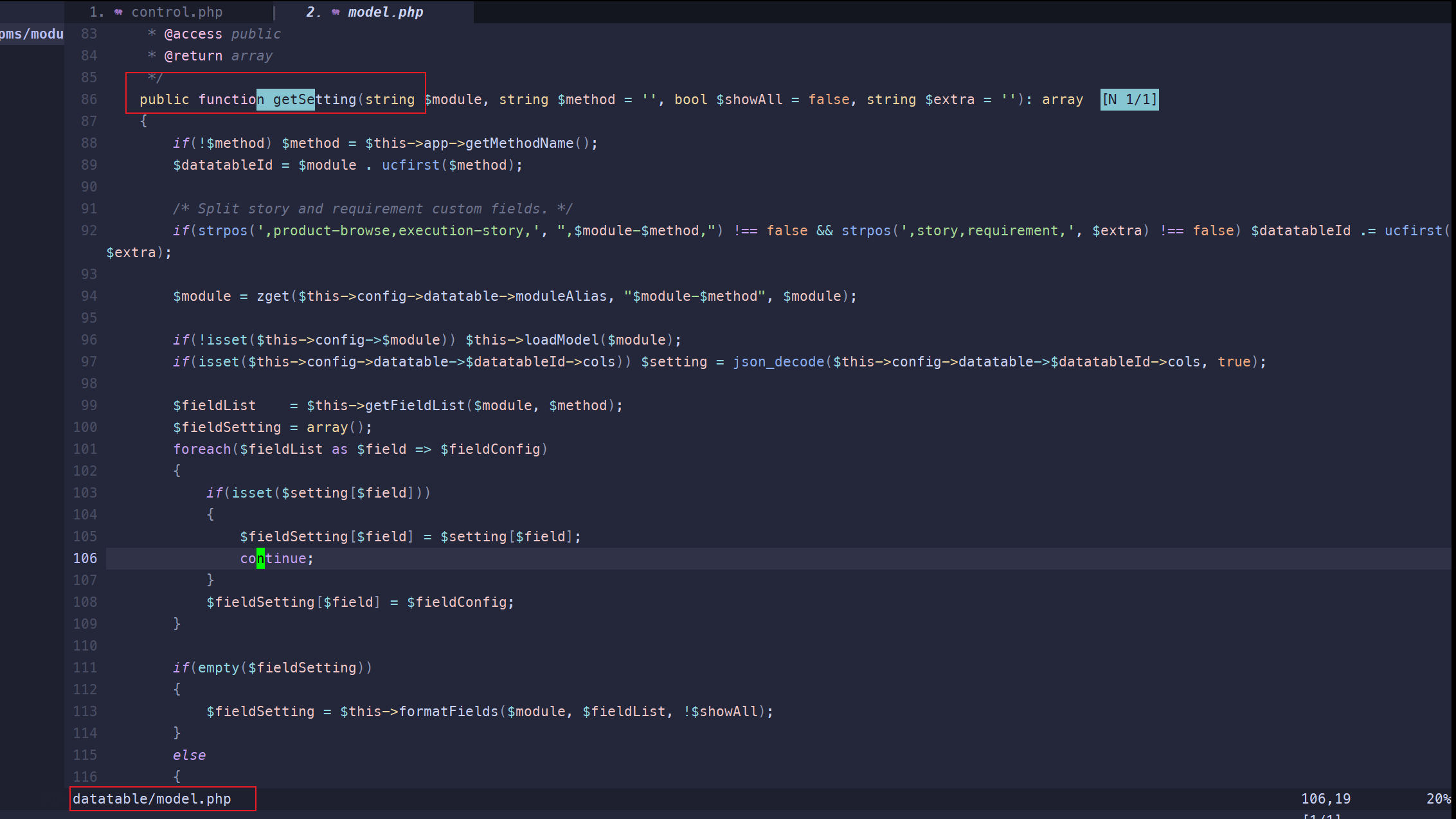

马超 #7
这个方法是获取 excution table 相关的配置,可以在module/execution/config/dtable.php文件中查找下
下图可以看到module/datatable/model.php 中有这个获取方法
