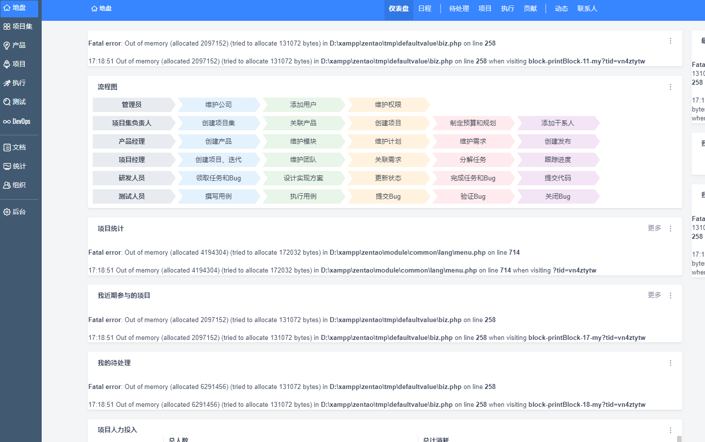

登录禅道到后提示如下信息怎么处理?1、
Fatal error: Out of memory (allocated 4194304) (tried to allocate 32768 bytes) in
D:\xampp\zentao\module\execution\model.php on line
1540
2、17:08:19 Out of memory (allocated 4194304) (tried to allocate 32768 bytes) in D:\xampp\zentao\module\execution\model.php on line 1540 when visiting my-work-bug?tid=vn4ztytw
3、Fatal error: Out of memory (allocated 4194304) (tried to allocate 24576 bytes) in D:\xampp\zentao\framework\base\router.class.php on line 3273
您好,解决方法:
1、linux一键安装包修改 /opt/zbox/etc/php/php.ini 中的memory_limit 值改成 1024M 保存后重启服务生效。
2、windows一键安装包修改 xampp/php/php.ini 和 xampp/runner/res/php/php.ini 中的memory_limit 参数的值 改成 1024M 保存后重启服务生效。
3、源码安装,修改php.ini的memory_limit 参数的值 改成 1024M 保存后重启php-fpm、nginx/apache 服务生效。
