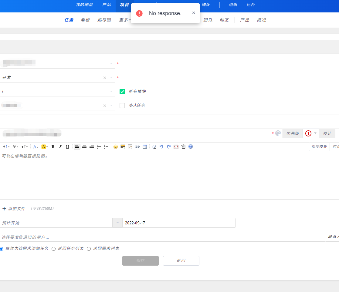

提交数据都会报错no response,但是刷新数据会保存,批量任务只能保存一条
1. admin 后台 通知,看下是否配置了发信,如果配置了,选择异步试试。
2. admin 后台 通知,看下是否配置了webhook,如果配置了,可以先关闭下,再试试。
3. 如果都没有配置,可以先看下日志:
zentao/config/my.php 中debug的值改成true 重新操作一下 看日志文件 zentao/tmp/log/php开头的今天的文件有什么报错。注:不要找sql开头的文件。
2022-09-13 16:05:59 禅道-李锡碧 回帖
发信方式和webhook都没配置过,改了debug为ture,没有报错,但是,好了...... 我后面再跟踪,再报错我贴上来,感谢大佬
