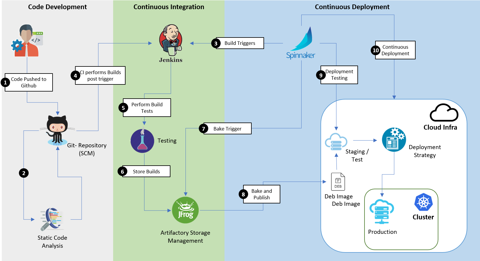

从CI/CD过程开始,包含所有阶段并负责创建自动化和无缝的软件交付的一系列步骤称为CI/CD管道工作流。使用CI/CD管道,软件发布工件可以从代码提交阶段到测试、构建、部署和生产阶段在管道中移动和前进。这个概念非常强大,因为一旦指定了一个管道,它的一部分或全部就可以实现自动化,从而加快流程并减少错误。换句话说,CI/CD管道使企业更容易一天自动多次交付软件。
DevOps工程师经常会因为CI/CD中各个阶段的自动化而与CI/CD管道混淆。虽然不同的工具可以使CI/CD中的各个复杂阶段实现自动化,但由于人工干预,CI/CD的整个软件供应链仍然可能被打破。那么,就首先了解CI/CD过程中的各个阶段,以及CI/CD管道为什么对于组织快速、大规模地交付代码至关重要。

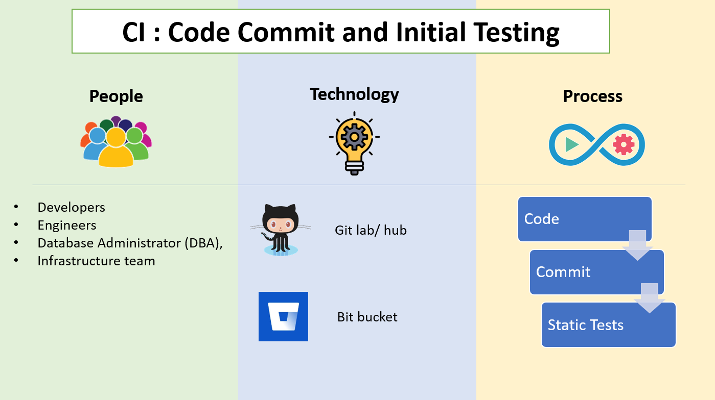

人员:开发人员和工程师、数据库管理员(DBA)、基础架构团队
技术:GitHub、Gitlab、BitBucket
过程:代码提交阶段也称为版本控制。提交是将开发人员编写的最新更改发送到存储库的操作。开发人员编写的代码的每个版本都被无限期地存储。在与合作者讨论和审查变更之后,开发人员将编写代码,并在软件需求、功能增强、bug修复或变更请求完成后提交。管理编辑和提交变更的存储库被称为源代码管理(SCM工具)。在开发人员提交代码(代码推送请求)后,代码更改被合并到存储在中央存储库(如GitHub)中的基本代码分支中。
过程:一旦开发人员编写了代码并将其推送到存储库,系统就会自动触发,开始下一个代码分析过程。想象一下这样一个步骤:提交的代码直接进行构建,但在构建或部署过程中失败了。就资源利用率而言,无论是机器还是人力,这都是一个缓慢而昂贵的过程。必须检查代码的静态策略。SAST(Static Application Security Test):SAST是一种白盒测试方法,使用SonarQube、Veracode、Appscan等SAST工具从内部检查代码,以发现软件缺陷、漏洞和弱点(如SQL注入等)。这是一个快速检查过程,检查代码是否有语法错误。虽然此阶段缺少检查运行时错误的功能,但这将在稍后的阶段执行。
将附加的策略检查放到自动化管道中可以显著减少稍后在该过程中发现的错误数。

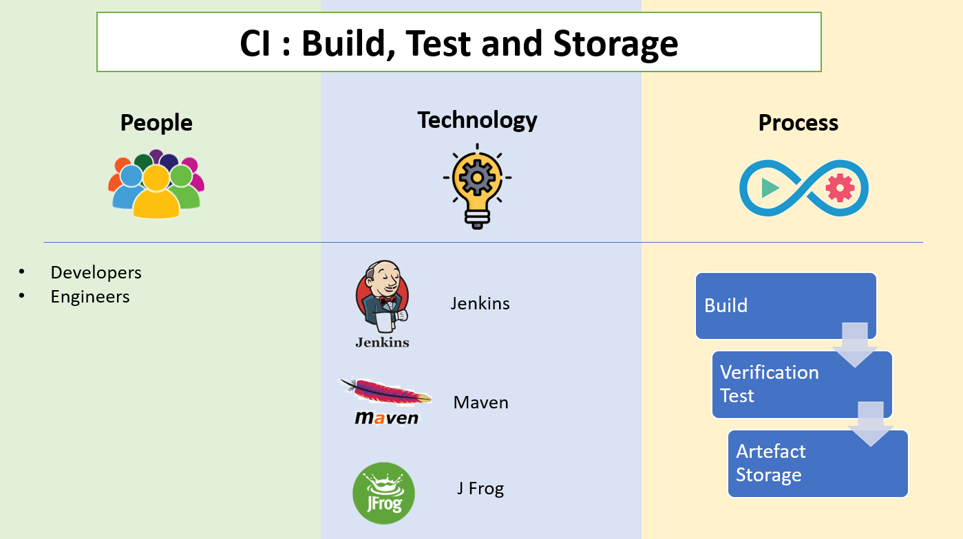

人员:开发人员和工程师
技术:Jenkins,、Bamboo CI、Circle CI、Travis CI、Maven、Azure DevOps
过程:持续集成流程的目标是接受常规的代码提交,并持续构建二进制工件。持续集成过程通过检查添加的新模块是否与现有模块配合良好,有助于更快地发现bug。这有助于减少验证新代码更改的时间。构建工具有助于编译和创建可执行文件或包(.exe、。dll, .jar等)取决于用于编写源代码的编程语言。在构建过程中,还会生成SQL脚本,然后与基础设施配置文件一起测试。简而言之,构建阶段是编译应用程序的阶段。构建过程的其他子活动包括工件存储、构建验证和单元测试。

过程:测试阶段完成后,清除了标准的代码就可以部署到服务器中,在那里它们将与主应用程序集成。在部署到生产环境之前,它们将被部署到产品团队内部使用的测试/暂存或beta环境中。在将构建移动到这些环境之前,构建必须经过两个子阶段Bake和Deploy。这两个阶段都是Spinnaker固有的。
部署到生产环境是使用部署策略(如蓝绿部署、金丝雀分析、滚动更新等)执行的。在部署阶段,将监视正在运行的应用程序,以验证当前部署是否正确或是否需要回滚。
CI:静态代码分析
人员:开发人员和工程师、数据库管理员(DBA)、基础设施团队、测试人员技术:GitHub、Gitlab、BitBucket
CI:build
